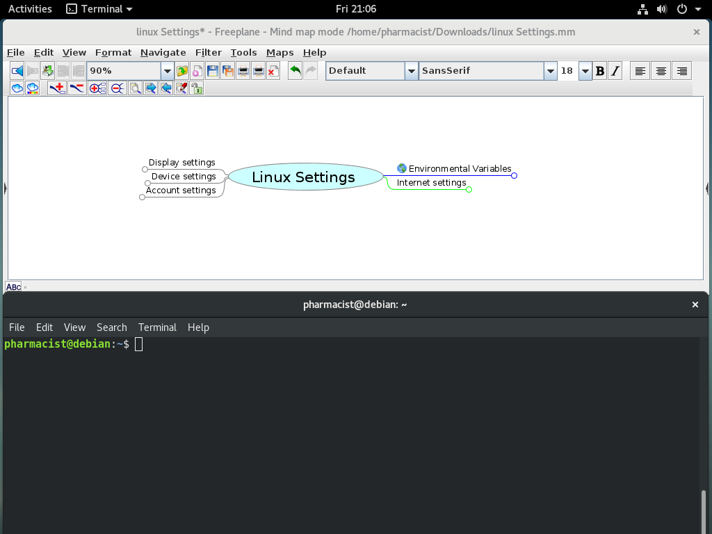

就是使用心智圖(mindmap) 來產生類似圖形使用者介面(graphical user interface/GUI)的效果
體驗上像是"開始工作表"的瀏覽過程
以下是我使用的作業方式
畫面下方是Linux的終端機介面(terminal)
畫面上方是名為freeplane的心智圖軟體,
他是個完全免費,開源的計畫
無論是linux或是windows平台都可順利安裝使用,在linux建立的心智圖可以完美的在windows開啟,沒有衝突問題
你可以到這裡查看它:  https://www.freeplane.org/wiki/index.php/Home
當我操作linux teminal到一半,突然徹底忘記了某個重要指令叫什麼名字,只知道它和某個領域相關
這時我只要切換到freeplane,用方向鍵瀏覽就可以一層一層的向下找到我要的指令
接下來我再切換到terminal 輸入我要的指令與附加選項
如果我碰到了連這張心智圖都沒有記載的指令與Linux相關知識時
我可以跑到網路瀏覽器去找答案,
找到了以後再趕快把這些指令與知識整合到這張心智圖相對應的位置
如此一來它不只擁有使用者介面的功能,同時也有工作筆記的效力
以下是我正在加工的linux心智圖(全節點收縮)
https://drive.google.com/file/d/1L1xyrrq1B2aj4hFPZJm1cbPscctiQaty/view?usp=sharing
如果你把所有節點展開會像這樣
https://drive.google.com/file/d/1T6kizUuyNiblleHenkZY6t5V6UBKEN-e/view?usp=sharing
如果你記得某個指令但是不記得參數如何設定(以rmdir為例)
你可以在freeplane按下 ctrl + f ,接著輸入 rmdir 再按Enter
它會立刻搜尋出該指令的節點
https://drive.google.com/file/d/1aRufSCSCyHbzAN3UUb2d9KKPvYFoM9Zj/view?usp=sharing

如果各位對freeplane不熟悉,我做了一個基本導覽的心智圖(心智圖基本操作 (請用滑鼠點一下).zip)在附件中
另外我把我目前正在使用的心智圖也放在這篇文章的附件(Linux Shell Code and Commands.zip)
這個做法的好處是可以將個人的知識系統化,同時一定程度減輕記憶上的負擔
