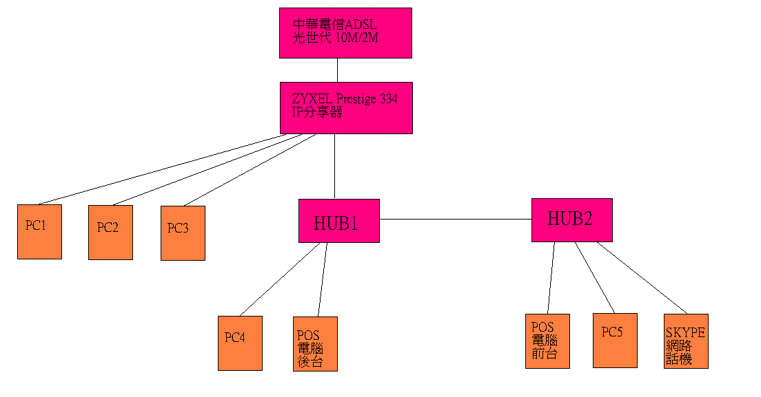

以下是目前家裡的網路架構
畫的不是很好....請見諒
目前用ZYXEL Prestige 334 這台IP分享器
使用約五六年以上了
有在使用SUA/NAT這個選項(就是開PORT指定給哪台電腦)
因為有好幾台電腦有在使用VNC
都要另外開PORT指定
現在ZYXEL Prestige 334這台IP分享器
不知道哪邊秀斗
有時候網頁會開不起來
但是有IP的操作卻是正常的
例如:MSN、VNC連線出去、玩網路遊戲都是OK的
唯讀中華DNS PING不到
推測是DNS出問題(不接分享器直接小烏龜撥號上網都正常)
去分享器設定裡面看
DNS設定都沒跑掉
把分享器重開後
就可以正常上網了
但是現在這種情況
一兩天會出現一次
雖然不理它
過一陣子會自己好(不過時間長短不一定)
想說用很久了
最近又出這狀況
所以打算把它換掉
新購入的分享器
想要有無線基地台的功能
經常業務、朋友、親戚帶筆電來
每次都要拿一條網路線去HUB1那邊接線好麻煩(一條網路線從中間切過辦公室)
以及QOS的管理老爸不只用PPS還有一堆有的沒的看影片程式
NetLimiter有時候對那程式限速會沒有勾起來
所以想要有頻寬管理的功能
耐操不會熱當、穩定性高的(還有中文WEB介面....本人英文很弱)
無線基地台功能
QOS(針對有線網路即可)
SUA/NAT
防火牆
遠端管理
價錢的部份5K以下
另外我的分享器上面各PORT的燈號都是橘色
請問橘色跟綠色的速率是不是不一樣呢?10?100?
如果橘色是比較慢的
那要在什麼情況下才能讓它變成綠色呢
有時候區網複製檔案要很久....

圖最右邊看不到
IP分享器一般有session限制 or 硬體不夠力 or 熱當
device的效能比不上自架server
但好處是有問題,直接重開,而且設定簡單
若是我會規劃成
新分享器1(192.168.1.x 發DHCP) --> Lan(switch)  <---  舊分享器2 (192.168.2.x 設定nat)
                                     PC1、PC2、PC3、PC4
DHCP給用bt、pps的pc ,再用Qos控管頻寬
其它pc用舊router走nat
網路卡與switch(router)的燈號顏色,要看使用手冊
每家不太一樣
router的話,找可刷ddwrt or tomato
應該都可達成你要的功能
